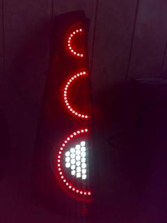

дело было вечером делать было нечего
взял 18 светодиодов снял , затем разметил фонарь-то место что вокруг "заднего хода" взял дрель и сверло 4.8 мм-просверлил из светодиодов спаял две гирлянды - 5 на "СТОПы" и 4 на "ГАБАРИТ" вставил в отверстия гирлянды чередуя "СТОП"-"ГАБАРИТ" и проклеял термопистолетом с фасада получилось следующее подключив к бортовой сети и установив получилось вот что: "ГАБАРИТЫ" "СТОПЫ" и всё вместе кому понравилось - дерзайте ______________________________________ |

Крайние левые 3 диода сместил чуть вниз, теперь нет эфекта потерянного диода. Сразу скажу, стоят гиперфлюксы 12000мКд + на каждый диод надета линза для гиперфлюкса (На стенке дают круглый пучек) На габаритах диодики 3528 500мКд ______________________________________

Братец Лис На задний ход прикупил пару люксеонов 3 ВТ + линза... 8.2.2010, 8:41
Братец Лис Вот сам светодиод и линза
Вот комната, свет ... 8.2.2010, 16:46

Братец Лис Вот пришла посылка с последними комплектующими и р... 27.3.2010, 16:32
