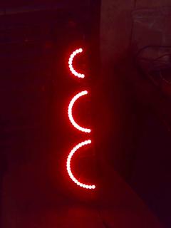

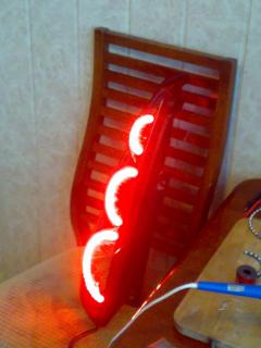

Вот пришла посылка с последними комплектующими и работа началась...
По ходу работы выкладываю пилотные фотки...
Так будет реализован габарит.... Сразу скажу пока просто примерил на скотч, выверять по зазорам буду уже на стадии окончательной сборки...
Поигравшись с экспозицией получилось:

Братец Лис   Вот пришла посылка с последними комплектующими и р...   27.3.2010, 16:32
aleksei190   ну что сказать? СУПЕР!!! Миш, молодцом...   27.3.2010, 16:58
DRONIZL   Ачуметь!! КЛАСС!! СУПЕРРРР!...   27.3.2010, 17:25
Tun-Ton   Супер!!!! :good: Тоже так хочу.   27.3.2010, 17:43
lom   Братец Лис маньяк светодиодный))) Зачетно смотритс...   27.3.2010, 17:55
bzhasso   +1! маньячищеее!!!!!! ...   27.3.2010, 19:00
alexandei   Чума. Подробнее снимай процесс и всё такое.   27.3.2010, 19:01
Heljar   Однако!!! У этого проекта суперские пе...   27.3.2010, 19:13
bzhasso   а вот интересно - возможно ли в два ряда светодиод...   27.3.2010, 19:39
alexandei   Они там в 3 ряда будут. Габарит, стоп, поворот. А ...   27.3.2010, 20:13
Братец Лис   а вот интересно - возможно ли в два ряда светодио...   27.3.2010, 20:39

Братец Лис   Габарит + задний ход Крайние левые 3 диода смес...   28.3.2010, 16:17
winnie   Великолепно, красиво!! :good:   28.3.2010, 18:33
Wild Tiger   не греются при длительной работе? Для заднего хода...   28.3.2010, 19:12
Братец Лис   Не, не греются.... все подобрано по рабочим параме...   28.3.2010, 19:24
Anton24   Молодец, здорово смотрится! Ещё мои 5 копеек -...   28.3.2010, 20:37
Братец Лис   То же вариант... Как начал делать - сразу столько ...   28.3.2010, 20:43
Anton24   А почему нет, ведь отражатели не такие уж и больши...   28.3.2010, 20:50
Wild Tiger   Разницу по яркости чего с чем? Красных - габар...   28.3.2010, 21:21
Братец Лис   Пока идет процесс сборки... Заранее подбирались св...   28.3.2010, 21:29
