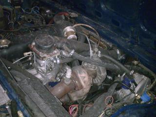

Евгений_   посмотри на предыдущей странице фотки моей турбо ...   17.3.2010, 8:56

Ironman2k   Начал делать , но потом две аварии , и кризис накр...   23.3.2010, 0:43
