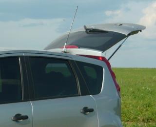

SEVa52   Куда крепите антенну от рации? На магните не хочет...   4.1.2010, 13:44
Евген   Куда крепите антенну от рации? На магните не хоче...   4.1.2010, 14:27
SEVa52   у меня короткая антенна на маленьком магните   4.1.2010, 15:36
Евген   у меня короткая антенна на маленьком магните поп...   4.1.2010, 16:06
SEVa52   Евген, попробую. На китайце стояла на задней левой...   4.1.2010, 16:29
axelroses   Куда крепите антенну от рации? На магните не хочет...   4.1.2010, 16:30
SEVa52   http://forumimage.ru/show/996126 во как было   4.1.2010, 16:31
SEVa52   Вобщем вот мой вариант   8.1.2010, 9:20

delitrem   У меня рация MegaJet MJ-600 с антенной Lemm 2001 T...   14.3.2010, 16:08
A-lex   Дальнобойщики общаются на 15 канале C или D (в зав...   14.3.2010, 17:25
alexandei   А модель антенны скажи пожалуйста. А то двухметро...   25.4.2010, 9:49
delitrem   А то двухметровую ставить как-то не хочется. У...   25.4.2010, 17:05
A-lex   А то двухметровую ставить как-то не хочется. ...   1.5.2010, 21:38
A-lex   И еще несколько советов. Рацию и антенну лучше п...   1.5.2010, 22:30

Amir72   Мой колхоз, кронштейн ещё не красил, радиостанция ...   29.5.2010, 14:12
Skydrol   Мой вариант установки СВ станции. Антенна устано...   30.5.2010, 10:25
Wild Tiger   A-lex, О, это ж я на фото :)   30.5.2010, 11:30
Amir72   Skydrol Как крепится скоба к туннелю? Не стал креп...   30.5.2010, 18:30
Skydrol   Skydrol Как крепится скоба к туннелю? Не стал кре...   2.6.2010, 16:55
A-lex   A-lex, О, это ж я на фото :) Ну да. Это в рай...   4.6.2010, 17:41
