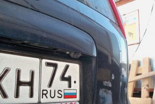

Решил себе поставить новое 2диновое музло! И сразу же задумался о камере заднего вида! Помогите советом: какие они бывают, где ее лучше расположить, ну, и все такое! Спасибо!

Я поставил правее правого фонаря подсветки номера. Место там есть. smile.gif

zago   Я поставил правее правого фонаря подсветки номера....   11.2.2010, 8:45

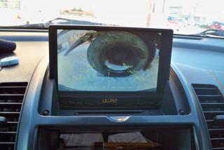

vevorobev   Всем привет. Вот и у меня дошли руки поставить себ...   10.12.2011, 23:02
Barbaross   а экранчик еще что нибудь умеет?   11.12.2011, 0:21
vevorobev   У зеркала 2 видео входа. Соответственно, умеет он ...   11.12.2011, 0:44
