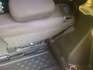

Не знаю как в других комплектациях, а в моём Еноте узкое заднее сидение имеет спальное положение dirol.gif
Лёгким движением руки брюки превращаются, ой тьфу ты, сидушка откидывается в положение пригодное для сна good.gif
Обратите внимание на разную глубину прорезей, в которых ходят стойки спинок (предпоследнее фото).
Сообщение отредактировал Евгений - 2.7.2007, 13:42

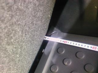

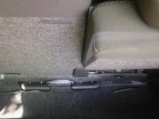

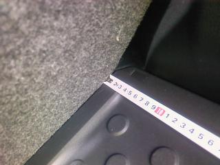

Всё правильно полка расположена ближе к оси поворота нежели чем верх спинки, чем выше точка от оси, тем на большее растояние она переместится. А сама ось поворота с места не сдвинется.
1. Вот спинка в нормальном положении, внизу хорошо видно, что сидушка сдвинута до конца назад.
2. А вот я наклонил спинку.
3. Вот расстояние до полки в самом заднем положении при неоткинутой спинке.
4. А вот спинка отклонена и язычок рулетки зажало.

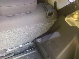

5. Ну и наконец вид сверху, видно, что сидушка сдвинута в крайнее положение, а спинка откинута.
Ещё раз повторю, что опора идёт только на подрезанные мной элементы. Пенопласт сзади под молнией просто прилегает к флекси-полке. Боковой мягкий элемент чуть-чуть сминается об пластик закрывающий арку.
