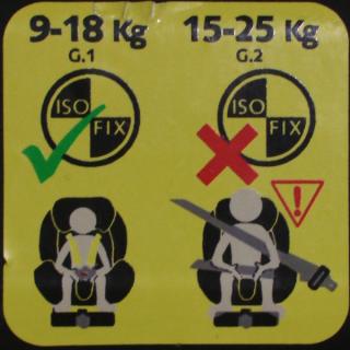

Выбирала не так давно, много читала, искала с isofix. Так вот, isofix "работает" только в группе 0-1, то есть до 18 кг. Использование этого крепления в другой весовой группе может быть опасным (в какой-то аннотации встречалось такое).
Переплачивать за isofix в группе 2-3 считаю лишним, повторюсь, для безопасности оно уже не подходит, а только для того, чтоб кресло не болталось, - слишком дорого.

aleksei190   Так вот, isofix "работает" только в груп...   30.1.2010, 21:01
dina   По моему эта картинка действительна только для дан...   30.1.2010, 22:51

MIHA PTG   По моему эта картинка действительна только для да...   31.1.2010, 19:39
