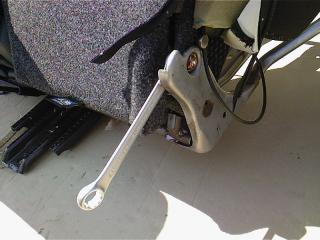

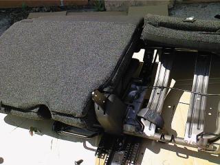

Не знаю как в других комплектациях, а в моём Еноте узкое заднее сидение имеет спальное положение dirol.gif
Лёгким движением руки брюки превращаются, ой тьфу ты, сидушка откидывается в положение пригодное для сна good.gif
Обратите внимание на разную глубину прорезей, в которых ходят стойки спинок (предпоследнее фото).
Сообщение отредактировал Евгений - 2.7.2007, 13:42
Евгений
сообщение 3.7.2007, 22:29
Сообщений: 103
Регистрация: 11.6.2007
Из: Урал-опорный край державы!

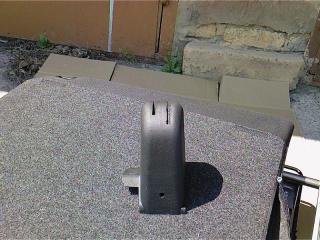

22. Наглазок прорезаем паз поглубже, я попал с первого раза. Впрочем как и с пяткой, ещё бы чуть-чуть и спинка бы стала ложиться на арку.
23. Надеваем накладку и завинчиваем винты, опять же зубилом, да простит меня Ниссан.
24. Заворачиваем другой болт
