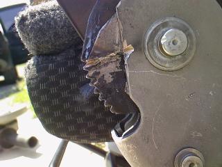

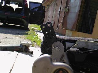

19. Пробуем вывернуть стойку в рабочее положение и видим, что наклон увеличился. Значит отпилено то, что нужно. Тут я вздохнул с облегчением rofl.gif
20. Но всё-таки наклон хочется побольше. И самое главное защёлкивания-фиксации стойки не происходит. Она происходит только в штатном положении sad.gif . А нах!, режем ещё! mamba.gif
21. Во теперь наклон нормаль, больше не надо иначе спинка будет ложиться на элемент закрывающий арку. Можно конечно сдвигать сидушку вперёд, тогда можно ещё отрезать, но мне этого дотаточно. Самое печальное, что защёлкивания не происходит, и не произойдёт, если не влезть в сам механизм, но для меня всё это уже слишком сложно... Ну да шут с ним, зачищаем все плоскости и зауски напильником, и начинаем сборку.
