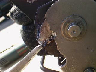

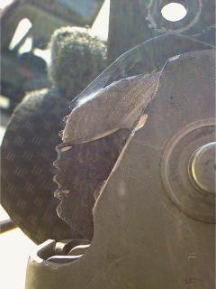

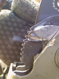

16. Мешающий сегмент отпилен, вся пятка как на ладони.
17. Режем пятку опять же болгаркой, но до конца её отрезать не удаётся, так как опять же мешает элемент в котором расположен весь запорный механизм.
18. В руки опять берётся зубило, оно должно быть оч. острым так сильно стучать нельзя. Рубить можно только в таком направлении, иначе можно всё погнуть, да и пружинит очень сильно.
