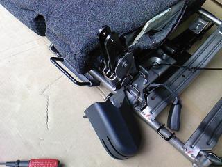

Не знаю как в других комплектациях, а в моём Еноте узкое заднее сидение имеет спальное положение dirol.gif
Лёгким движением руки брюки превращаются, ой тьфу ты, сидушка откидывается в положение пригодное для сна good.gif
Обратите внимание на разную глубину прорезей, в которых ходят стойки спинок (предпоследнее фото).
Сообщение отредактировал Евгений - 2.7.2007, 13:42

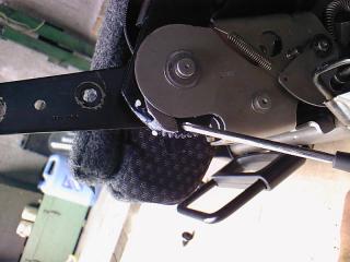

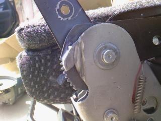

13. Снимаем накладкуПрикрепленное изображение
14 Вот она опорная пятка фиксирующая градус откидывания спинки. По крайней мере я так подумал и на свой страх продолжил.
15. Укоротить пятку на всю глубину мешает этот круглый элемент, поэтому вход пускается болгарка shok.gif
Сообщение отредактировал Евгений - 3.7.2007, 22:05
