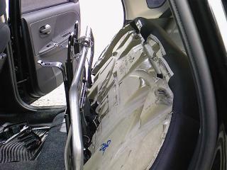

Не знаю как в других комплектациях, а в моём Еноте узкое заднее сидение имеет спальное положение dirol.gif
Лёгким движением руки брюки превращаются, ой тьфу ты, сидушка откидывается в положение пригодное для сна good.gif
Обратите внимание на разную глубину прорезей, в которых ходят стойки спинок (предпоследнее фото).

Привет, ребята!

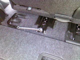

Конечно всё сделал сам, так как хотел добится ещё большего удобства на задних сидушках для моих детишек. Скоро ехать на Ахтубу, а в штатном положении просидеть 10-15 часов, пусть даже с перекурами для детей пытка. Полулежачее положение поможет несколько снизить этот дискомфорт. Вторую спинку опускать не стал, так как с первой не добился того чего хотел в полном объёме. Тяму не хватило biggrin.gif , да и побоялся разбирать сложные запорные элементы. Если бы там были болты и гайки разобрал бы, а там похоже запресовано или заклёпано, короче я в этом не силён. Но об этом чуть позже.
Давайте попорядку:
1. Отворачиваем сидушку
2. Снимаем подушку сидения, нажимая пальцами на пружинные скобы.
3. Снимается она довольно-таки просто.

Евгений   Итак что мы получили. 1. Спинка откидывается в пр...   3.7.2007, 23:06
