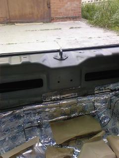

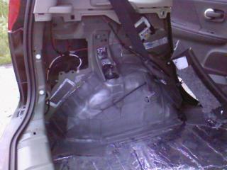

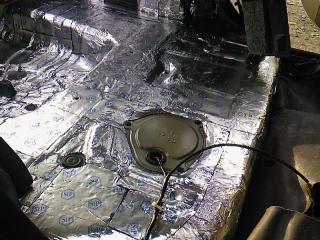

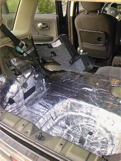

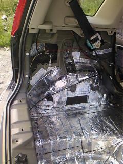

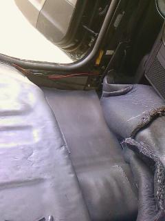

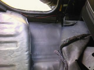

smile.gif Воодушевлённый aerodriverом я тоже принялся за своего Енота.
Использовал Вибропласт и Сплен.

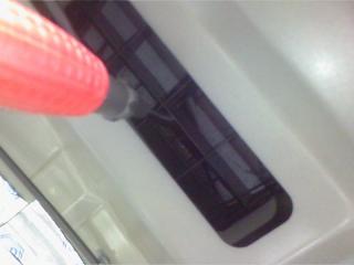

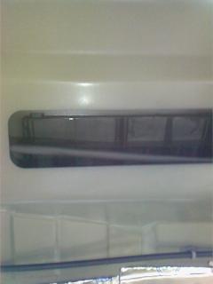

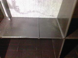

Пока все детали не установлены на место, так как на днях займусь пространством под ногами у пассажиров. Сейчас шум в салоне очень слышен. Возвращаясь из поездки посадил супругу за руль, а сам лёг на пол в салоне rofl.gif и начал "выслушивать"откуда идут максимальные децибелы biggrin.gif . Оказалось, что идут они из вентиляционных отточных отверстий расположенных на задней панели. Если бы их не было, то кондиционер не смог бы работать нормально, ведь все уплотнения на Ноте работают очень чётко, а поступающему потоку охлаждённого воздуха необходимо куда-то вытолкнуть тёплый. Конечно, когда на место встанут все полики и кресло этот шум поутихнет, но на данный момент он очень силён. Шторки клапанов отклоняются даже если на них просто подуть, тут же впуская шум в салон, в спокойном состоянии они прижимаются к скошенной стороне решётки под своим весом. Этакий лепестковый клапан-"туда дуй, обратно нет"!
Вкладыш из пенополистирола под домкрат, баллоник и буксировочный крюк, естественно на место уже не входит, но я перевернул запаску и сложил все эти прибамбасы в неё предварительно "шумоизолировав" их старыми полотенцами biggrin.gif . Домкрат надо чуть-чуть раскрутить и тогда он отлично ложится в запаску. Винт крепящий запаску надо будет сильно укоротить...
Обнаружил датчик неясного назначения под задним сидением, он есть на фото, буду благодарен если кто-нибудь прояснит его предназначение.
Вот фотки по шумоизоляции Енота, фоткал сотиком, но вроде всё видно...
На последних четырёх фотках те самые вент отверстия пропускающие шум в салон, и их устройство.
Вместо пенопласта под ноги пассажирам легло 4 слоя Сплена толщиной 8 мм. Родной шумоизолятор убирать не стал, т.к. он очень мягкий и помогает снивелировать неровности днища, которые Спленом вывести не удалось.
