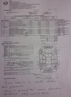

Цитата(oleg_e @ 14.12.2009, 18:54) *
Вот сижу и думаю, что ответить?
То, что Вам советовали деловары (дилеры) и как Вы поступили, так и говорите.
Это то, что было у меня
