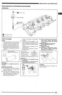

master Коллеги ,листал давеча мануал у знакомой на Kia Sp... 23.11.2010, 22:09
Ланселот Ё-п-р-с-т.......................... :good: 24.11.2010, 9:35
