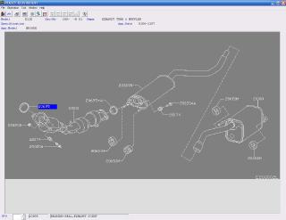

600р в exist.ru и 300р замена. Это прокладка ПЕРЕД! катализатором.Есть аналоги от рено и тоета. Симптомы неисправности-запах в салоне при прогреве,свист-шум при езде,сажа! на блоке двигателя. Меняется длинными удлинителями на подъемнике или яме.

100% эта прокладка (20695-ED10A) решит все проблемы!
У меня был запах газов в салоне, когда машина стоит на месте и не понятный звук на старте и на высоких оборотах. Поменял прокладку всё стало ОК! good.gif
Только при замене будьте осторожны, можно обломать шпильки.

Так это приемной трубы прокладка по ходу...
Сколько стоит? Легко ли меняется?

Менял у знакомых на СТО (участвовал в процессе)
Заказывал с эмиратов, под заказ где-то 14$. По времени замена 30 мин. (если труба остыла и нет защиты)
