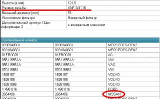

Что-то мне подсказывает, что... "масляный фильтр с резьбой, размер резьбы: 3/4-16 UNF" - вот это подойдёт. Хотя могу и ошибаться.
Взял отсюда...
сообщение 2.10.2009, 7:01
Deemon прав... резьба не метрическая.... на фильтре написано 3/4

На экзисте пишут такое в описании (код запчасти 15208-9F600):
Дополнительная информация:
Высота: 72 мм
Диаметр: 68 мм
Размер резьбы: M20x1.5
сообщение 2.10.2009, 15:39
на 20 похожа, а вот 1,5- не замерить...

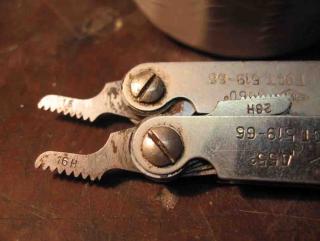

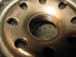

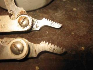

roma48
сообщение 2.10.2009, 19:19
Сообщений: 596
Регистрация: 9.12.2007
Похоже, что только у меня есть такие приблуды...
Шаг по дюйму или 16Н, или по метрике 1,5 мм. Всего 4-5 ниток. Сам думай.
