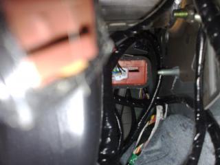

Всем вечер добрый, подскажите если кто знает, где в еноте находится реле поворотов? и как оно выглядит??? Зарание благодарен smile.gif

вероятно, нужно залезть в мануал............ или под капотом снять крышечку предохранительной коробки и смотреть по схеме нарисованной на крышечке............ если нет, то слева под панелью (где ручки открывания капота и люка бензобака)

Как я понимаю релеповоротов находится в блоке ВСМ., у левой фары.

A звук срабатывания реле доносится откуда то из за рулевой колонки. И по моему вот из ентой коробочки оранжевого цвета (взгляд под панель снизу со стороны водителя), но могу и ошибаться. Кстати там есть еще штуки 3 каких то реле но по колличестве контактов на реле поворотов они не тянут.

Щелчки при работе поворотников издает тот же зумер, что и пищит при не пристегнутых ремнях и не опущеном ручнике...

Блок ВСМ стоит под торпедо........... а возле левой фары стоит блок IPDM E/R ...........
