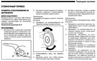

сообщение 21.6.2009, 20:57
Скан книги стр. 271

сообщение 5.8.2012, 21:27
Сообщений: 1 372
Регистрация: 30.8.2011
Цитата(Братец Лис @ 21.6.2009, 21:57) *
Скан книги стр. 271
Не акцентируйте внимание на пункте 1.
Самое полезное начинается с двоечки..
McCafferty
сообщение 6.8.2012, 17:25
Сообщений: 162
Регистрация: 14.7.2012
Все сделал по инструкции ))
Хватило правда одной фразы " ...Вставьте ключ с длинной головкой в отверстие....." а дальше думаю все не маленькие, догадаются что делать smile.gif smile.gif .. если руки растут от туда
