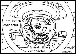

При езде по неровностям (а они везде) постоянный стук, отдающийся в руль, а если епри этом ещё и поворачивать, то всё это дело значительно усиливается. Я проехал уже 9000 км. Ситуация не меняется ни в какую сторону. Такое впечатление, что или рулевая рейка стучит или что-то раскручено в рулевой колонке. Спасибо
Диагнозы:
- подушка SRS в руле;
- шлицевое соединение карданчика руле;
- крестовины рулевого карданчика.
Лекарства:
- растянуть поджимающие пружины или добавить синей изоленты wink.gif;
- набить густой смазки (ненадолго), установить стягивающую муфту (навсегда!), альтернативный вариант - шланг и хомуты (у данного метода есть недостаток);
- заменить крестовины рулевого карданчика или натолкать в них резиновых кубиков;
- заменить рулевой карданчик в сборе (дорого и ненадолго).

Стук в рулевом может возникать из-за подушки безопасности, которая встроена в руле. Этот стук у меня проявляется на нероовной дороге и при повороте на скорости свыше 120. Чтобы проверить, есть ли этот стук, просто снимите фиксатор с регулировки руля и подёргайте вниз-вверх. Но этот стук устранить не получится, так как подушка не закрепляется намертво.
-=MAXDIE=-
сообщение 7.8.2007, 14:30
Сообщений: 836
Я уверен, что подушка в руль бить не должна! И не только в еНоте, а в любом автомобиле, оснащённом airbag-ами. Бить там просто нечему. Пиропатрон покоится с миром, а к нему идут лишь проводки от инерционного датчика и какой-нибудь сигнальный.
Бьёт подушка в руль один единственный раз - когда клиент, отстегнувшись, вылезает с разбитым подушкой носом из груды металлолома, которая раньше называлась автомобиль, говорит: "Что это было?" crazy.gif и идёт покупать следующий такой же. driver.gif

В смысле, кто сказал про аир-бег?! Я не говорю, что она бьет постоянно. Но гуляет в руле по неровностях, и биения отдаются в руль. Ну, ничего, скоро всё решим!
-=MAXDIE=-
сообщение 8.8.2007, 12:43
Сообщений: 836
Называть датчики можно, как угодно, важно суть понимать - для чего они нужны и как это работает. Не хочу повторяться, всё уже излагалось ЗДЕСЬ.
Цитата(VaDiM @ 7.8.2007, 17:45) *
Для того, чтобы убедится в том, как закреплена там подушка, сними крышку руля и посмотри!
Дай Бог, чтоб тебе подушка нос никогда не разбивала!!!
Я демонтировал подушку на подписи. В пятак не получил. Прекрасно представляю себе её принципиальное устройство и внутрирулевое расположение. В еноте руль не разбирал - в этом просто не было необходимости, но согласно workshop manual'у, картинка из которого приложена выше, ничего принципиально нового я там не увидел.
Ёлки зелёные, да что у тебя там "гуляет"? uga.gif Это же не шарики в рулетке! Можешь конкретно озвучить имя той детали системы SRS, которая бьёт в руль?
