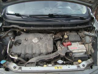

тоже такое приключилось. Супруга около дома сдавала назад на авто и машина просто перестала ехать. Потом включает любую передачу, а она на включается. Заглушили машину и больше не завели. Но у нас видимо осталась нейтраль, т.к. я смог затолкать авто на парковку.
Раньше рычаг переключения ходил с некоторым усилием. А теперь он переключается очень легко и в общем кажется что рычаг совсем ничего не переключает, просто передвигается вперед и назад, как будто он пустой.
Никаких ошибок не появилось. Очень похоже, что то ли трос лопнул то ли что-то соскочило. Подскажите, как найти трос АКПП под капотом? Думаю, что это еще связано с тем, что ранее авто иногда не заводилось. После манипуляцией с ручкой коробки авто начиналось заводиться.
HELP help.gif :-((

Сегодня пробовал что-то увидеть сверху без снятия АКБ и ничего не нашел :-( И если этот рычаг под АКБ, то я не понимаю, как можно завести машину, а потом без снятия АКБ переключить передачу. Или это все надо делать наощупь?
Или подскажите, куда смотреть и куда светить фонариком?
