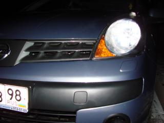

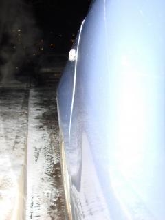

Наконец то мне удалось сфотографировать то что у моего енота.. фоты правда не очень так-как после мойки вечером и пришлось снимать со вспышкой..
На этой фоте четко видно как увеличивается зазор между дверью и крылом снизу вверх..
причем дверь повешена нормально.. зазоры относительно кузова соблюдены..
Вот как оно выглядит крупнее..
Впереди можно увидеть зазор между бампером и фарой.. увеличивающийся от логотипа на решетке..
А вот это чудо заметил месяца полтора назад.. раньше не было точно!! dry.gif
Что с этим делать? ехать к дилеру? Устраняется ли этот дефект по гарантии..
Может специалисты компании что-либо могут подсказать по данному вопросу..

Скажите, а Вы никуда не влетали этим колесом? (ямы там итп)... Просто у меня у знакомого в свое время был пежо 206.. Он на нем как-то влетел передним колесом в хорошую яму, так, что пришлось менять и диск и кое-что из деталей подвески (рычаг там в сборе что ли или...).. Прошло некоторое время и у него "вылезло" переднее крыло из зазоров..он это связывал именно с тем случаем, ибо иначе просто неоткуда...
elvin
сообщение 6.2.2008, 11:08
Сообщений: 165
Регистрация: 6.6.2007
Из: Нижний Новгород
судя по тому, что зазор ровный и такой же широкий в районе зеркала я бы предположил, что что-то не то с дверью. опять же это мое имхо. не жестянщик smile.gif

В том то и дело что никуда не влетал.. думаю что переезд через трамвайные пути на небольшой скорости не могли так отразиться.. что ето тогда за машина такая..

Блин, автомобиль стоит не за миллион руб, и собирается он в англии для средних слоев населения. и это мона сказать нормальное явление! у меня примерно такиеже проблемы, а с передним бампером и фарой один в один) wink.gif

посмотрел на свою машинку. в этом месте зазор (щель? wink.gif) очень похожий.

Уважаемые господа! Кто-нибудь из вас был хоть раз на автомобильном заводе? Кто-нибудь хоть раз видел из Вас как ставят двери, крылья, бампера и т.д.? Принцип сборки автомобилей везде одинаковый, что в России, что за границей. Все навесные элементы ставят вручную. Все зависит от добросовестности сборщика. На все установки есть свои допуски (зависят от конкретной машины: чем она дороже тем жестче). Зазор между дверью и крылом мериется как правило в 2-3 местах и в каждом этом месте есть свой допуск. Скажем в верхней части он составляет +/- 2мм от какого-то номинала и в нижней также. Если сверху будет +2, а с низу -2, то отклонение будет 4 мм, а формально оно входит в допуск. Это отклонение мы визуально и видим, что дверь стоит неравномерно на кузове (неравномерный зазор)-фото крыло-дверь (см.выше) Так что не надо особо паниковать...
