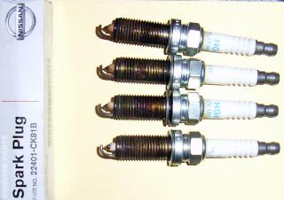

Кто сказал с простыми? У меня на 1.6 - платиновые 22401-CK81B (во всяком случае денег взяли за такие). Причем их поменяли при ТО-2.
По внешнему виду они могли бы еще тысяч 30 отходить. Была только небольшая эрозия центрального электрода. Железного налета не было. Заправляюсь на АЗС Лукойл.

To Alexdrive: Свечи вполне нормальные. На подписи свечи (это при нашем-то бензине) спокойно выхаживали 60000 км. Там также платина идёт по умолчанию в связи с труднодоступностью к свечам (следует снимать впускной коллектор и всё навесное). Так что на дэлике такой ход вне всяких сомнений оправдан. А вот зачем ставить платину, чтобы её через тридцатник в обязательном порядке поменять может быть понятно только жителю какой-нибудь ростовской области...
При нормальном бензине экономическая целесообразность использования платиновых свечей при принудительной замене через 30000 км полностью аннулируется.

В Европе платиновые свечи рекомендуют менять через 100000 км. В СНГ Ниссан рекомендует через 60000км. из-за тяжолых условий (качество бензина). Дилеры рекомендуют через 45000км. Я поменял через 60000км. свечи были в хорошем состоянии. smile.gif
