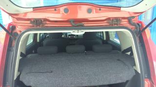

При открытии багажника верхняя полка самопроизвольно сорвалась с тросиков (поводков). Клёпка, держащая этот тросик, вырвалась с мясом из обшивки и куда-то улетела в ночную траву. Отверстие от клёпки осталось без каких-либо конструктивных изменений.
Вопрос в следующем, можно ли найти аналог этой клёпки и вставить его на место или придётся воротить колхоз из саморезов/крючков?

Господа, не подскажете, для чего эта подштамповка?
Предполагаю, что туда как-то должен крепиться знак аварийной остановки.
Другой автомобиль (2010)
Silver Edition
Nissan Note 1.5 Dci (2010)
Renault Captur 1.2 Tci (2018)
Edvig
сообщение 22.2.2013, 18:20
Сообщений: 1 258
Регистрация: 1.5.2011
Вкручиваешь на саморезы ленту типа "репейник" (липучка) и крепишь на нее раскладной знак аварийки.
Под саморезы там есть места, утолщения-опоры специальные - зелеными стрелками обозначил.
Это нисколько не сложно. Хотя, конечно, сэкономили...
Раньше, на дорестайле ленты устанавливали прямо на заводе.

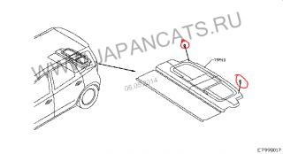

Утеряны клипсы, которые вставляются в накладки двери багажника и с помощью которых на верёвочках поднимается задняя полка.
Верхнюю полку багажника не можем прикрепить к задней двери, чтобы, когда открывашь багажник, верхняя полка тоже подымалась.

79916-JD00A Клипса обшивки багажника. Покупал такую. Подошла.
Yago
сообщение 12.5.2014, 13:31
Сообщений: 70
Регистрация: 30.1.2014
Спасибо, Dez.

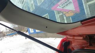

Всем привет. Усиленно изучаем форум, так как стали владельцами Енота 2008 года выпуска, не могу найти ответ на один вопрос, если не трудно подскажите пожалуйста. Полка багажника должна крепиться к крышке, на концах шнурков есть пластиковые окончания, но к квадратным дыркам в пластике накладок задней двери они не подходят. Там такое ощущение, что не хватает детали какой-то. Я в интернете так и не нашёл картинки, завтра фото сделаю.
Где можно купить подобные крепления или чем возможно заменить?
Ilya.S
сообщение 16.12.2014, 22:08
Сообщений: 204
Регистрация: 5.11.2013
Цитата(4eTko @ 16.12.2014, 21:17) *
...к квадратным дыркам в пластике накладок задней двери...
Кажется мне, там нет дырок. Там что-то типа штырьков, на которые и насаживаются крепления со шнурков.
сообщение 17.12.2014, 23:16
Сообщений: 4 197
Регистрация: 9.12.2012
Да-да, точно, на шнурках пластиковые наконечнички с углублением сбоку, а на двери штырьки, на которые прищелкиваются эти наконечнички. biggrin.gif
Они довольно плотно садятся, надо сильно надавливать.

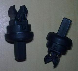

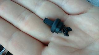

Нашел клипсы, но всё равно чего-то не хватает. Вставляю клипсы в отверстие, а они там болтаются. sad.gif
Прикрепил фото: ФОТО 1 и ФОТО 2. Посмотрите, пожалуйста, может, кто подскажет?

Помогите разобраться.
Авто Ниссан Ноут, в багажнике есть верхняя полка. Нужно сделать так, чтобы при открытии багажника эта полка поднималась.
Клипс не было. Я купил 79916-JD00A (по номеру, вроде, они). Вставляю клипсы в отверстие и не пойму, не подходят, есть предположение, что нужно обшивку снимать, решил спросить пока не наделал бед.
Фото клипсы и отверстия в обшивке багажника...
Буду рад помощи.

Да, клипсы эти, обшивку снимать не надо. Толстой частью клипсу вставляете в отверстие и вдавливаете тонкую часть, пока она не выровняется с толстой серединкой в одну ровную поверхность. По-моему там даже легкий щелчок будет.
jacksontown
сообщение 29.12.2015, 9:56
Сообщений: 4 070
Регистрация: 8.4.2012
Да, усиками в отверстие до упора, а потом вдавить центральный стержень. Насколько помню, легкий щелчок был при фиксации.
artekot
сообщение 29.12.2015, 9:59
Сообщений: 12
Регистрация: 9.4.2013
Спасибо за быстрые ответы, пошел пробовать, отпишусь.
Всем спасибо. Сделал. Эх, японцы придумали!
