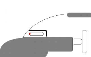

Лучше любой сигналки. Обьектив с увеличением еще поставить, и регистратор на него присобачивать. Так чтоб лица видно было. А то люди - они без номеров ходють =)
Да, про регистраторы и гайцов - надо всем коробочку с дырочкой на присоску ставить, пущай боятся =)
И про скрытость:
"телевизионные или видеокамеры, обладающие по крайней мере одним из следующих признаков:
закамуфлированные под бытовые предметы;
имеющие вынесенный зрачок входа (PIN-HOLE);
работающие при низкой освещенности объекта (0,01 лк и менее) или при низкой освещенности на приемном элементе 0,0001 лк и менее".
то есть - прятать камеру, и выводить глазок нельзя, а вот поставить весь регистратор так чтоб он целиком из неприметной щелочки снимал - можно. потому как если его, к примеру, под каким-то углом целиком видно - это не скрытое. К тому же авто не является "бытовым предметом" =)
вот так, например. По низу лобового. Регистратор - это с красным глазом штука =)

Намано , главное угол обзора наладить. good.gif В моем случае лица видно будет , расстояние метров 10-15 , и освещение хорошее.ЗЫ У меня лучшая сигналка на аватарке , оно выросло.
