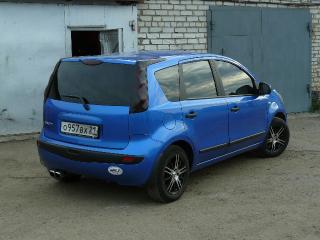

а я немного зачернил и перекинул ксенон в правый фонарь
*Zhuk*
сообщение 9.9.2009, 23:06
Сообщений: 639
Регистрация: 30.8.2009
Из: Минск BY
снижает безопасность - в ясную солнечную погоду фонарей фактически не видно angry2.gif angry2.gif

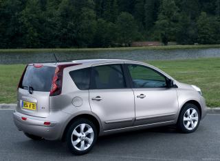

В новом Еноте задние фонари тонированные...
Vorkuta
сообщение 12.9.2009, 20:55
Сообщений: 21
Регистрация: 12.8.2009
Из: Rost Angeles
Да, но тонирована только та часть, которая не мешает рассеиванию пучка света!
