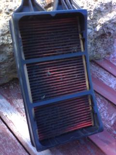

Что вы скажете про чистоту моего фильтра? Пора менять? Машина прошла 8 000 км, по сервис книжке, замена через 15 000км. Да, и почему он грязный изнутри? А со стороны воздухозаборника идеально чистый.
Сообщение отредактировал Ronny - 9.9.2007, 15:34
-=MAXDIE=-
сообщение 10.9.2007, 1:57
Сообщений: 836
Моё мнение: продуть компрессором и ездить до планового ТО.
P.S. На наших дорогах воздушный фильтр другим быть не может по определению.

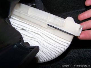

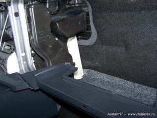

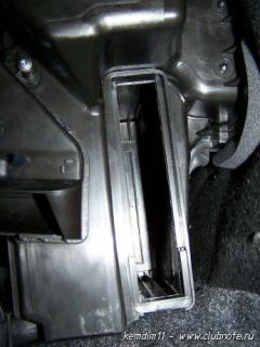

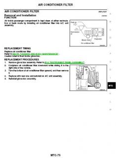

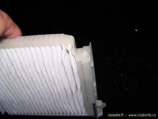

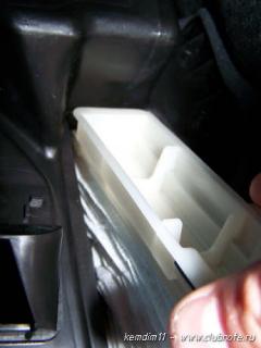

сообщение 17.7.2008, 10:13
Сообщений: 1 590
Регистрация: 9.9.2007
Из: Татарстан
В начале снимаем бардачек. Открываем бардачек и на верхней планке есть 4 винта, ну и плюс еще 2 снизу по углам. Откручиваем снимаем и перед нами вид на фильтр.
Сообщение отредактировал kendim11 - 17.7.2008, 14:20
