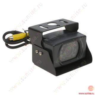

Я себе ставил Orient Camera YС-21IR в ВАЗ-2111.
Внутри салона ставил, сверху где стопарь. Можно воткнуть ее прям под подсветку номера и туда спрятать, правда без кронштейна.
Очень рекомендую, отличная камера и с подсветкой ИК. Камера заднего вида 1/4" цветн. SHARP CCD, ИК-Диапазон, 1.0 люкс, 420 ТВЛ
цена 1679 руб.

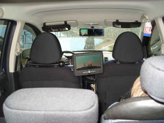

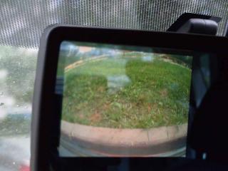

Поставил на енота камеру заднего хода.Все супер ,но хотелось бы изображение сделать зеркальным.Мож кто что подскажет.П.С.: фотки выложу позже.

гамлет
сообщение 11.5.2008, 18:26
Сообщений: 33
Регистрация: 28.4.2008

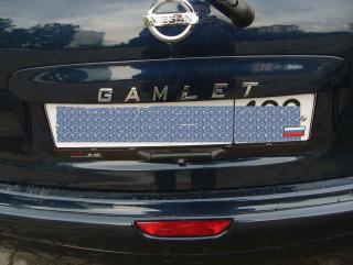

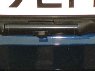

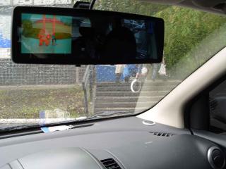

Камера в рамке номерного знака. Если бы было это в инструкции, не спрашивал. help.gif
Думаю, нашел выход. Попробую в выходные.

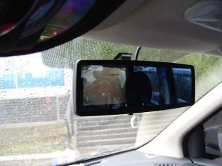

гамлет
сообщение 17.5.2008, 22:30
Сообщений: 33
сегодня с другом разобрались .Теперь все как надо.Оказалось замыкание внутри самого зеркала.ВО КАК.Всем огромное спасибо за участие. happy.gif

Если не затруднит, напиши, пожалуйста, из чего собран сей комплект, сколько стоит и чьими силами ставился. Ну, и фото, чтобы порадоваться за одноклубника! smile.gif
гамлет
сообщение 19.5.2008, 15:56
Сообщений: 33
Камера - 3800р., зеркало - подарок, DVD - 4000р, кабели - 1500р.
К зеркалу можно подключить еще два девайса...

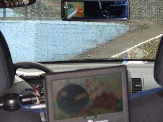

А правда можно парковаться по картинке с камеры ?
Мне кажется уж больно маловат экран и качество хромает (судя по первой фото wink.gif )
Obormot
сообщение 19.5.2008, 20:00
Сообщений: 665
Регистрация: 22.4.2008
дай плз скриншот с камеры.
сам скоро поставлю, но думал ставить возле кнопки открывания багажника - угол обзора подходящий.
гамлет
сообщение 20.5.2008, 7:46
Сообщений: 33
А правда можно парковаться по картинке с камеры ? Мне кажется уж больно маловат экран и качество хромает (судя по первой фото )
качество супер.главное край бампера виден.перковать можно почти впритык. good.gif
сначала также хотел.но по сравнению с этим,оч большой объем переделок и сложно регулировать.здесь все вращется можно и вверх ногами повесить.т.е. камера под фонари. да и дешевле.

Цитата(lom @ 15.3.2008, 10:50) *
Orient Camera YС-21IR...
Я себе ставил на предыдущую машину именно эту камеру. Отличный выбор. Но есть одно существенное НО.
Заднее стекло 5 двери у меня было тонировано пленкой 5%, днем было все ок, отлично видно, но вечером, когда начинало темнеть, включалась ИК-подсветка камеры, которая засвечивала тонировку, ничего более видно не было. Чем темнее на улице, тем хуже видно (при включенной ИК-подсветке!!!).
Если у вас сделана тонировка, причем любого процента светопропускания, очень советую поставить Orient Camera YС-21 (без этого самого IR, то есть без ИК-подсветки), вот с ней все будет отлично видно, у нее предостаточно светочувствительности и без ИК-подсветки.
