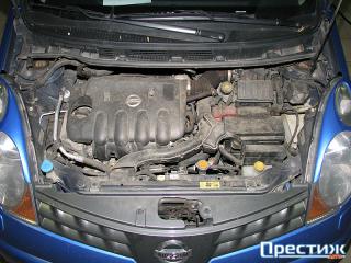

Настало лето, стало жарко, хотел посмотреть, на каком уровне находится уровень охлаждающей жидкости. Открыл капот и сильно удивился, а как его посмотреть? метки (вроде они) я в "щелку" между бачком и какой-то черной коробкой (по виду, что-то с электричеством) вижу, но рассмотреть, где находится жидкость не представляется возможным, может кто в курсе, как подлезть, чтобы рассмотреть надо ли доливать?

Странно ,антифриз вообще то имеет насыщенный цвет, в отличии от тормозной жидкости,которую как раз и не видно.... В любом случае, посветите фонариком в открытую ёмкость, так будет виднее... smile.gif

Там на самом деле фиг увидишь, я когда менял ОЖ наливал в бачек с фонариком, иначе не видно сколько.

Да я тоже пробку отвинтил, но там внутри, как небольшой пластиковый перепад и есть ощущение, что увижу только тогда, когда залью по самое горло, что как я понимаю плохо.

я что то не понял, у нас что разные бочкИ что ли???? Если стоять лицом к машине, то смотреть надо на заднюю сторону бочка, метки там и уровень прекрасно видно... smile.gif
ребро как раз мин...(если не путаю)

Эм... завтра сделаю фото, а то может я (как чайник), не туда смотрю, хотя по инструкции вроде туда.

сам сегодня сфоткать не мог, дождь лил, нашел в инете аналогичный вариант.

Бочки разныя..... sad.gif .... у меня по другому, вот и не понимал вашей проблемы...

надо подсветить бачок снизу фонариком, тогда можно сбоку бачка все увидеть. Верх выступа на бачке "МАКС", внизу "МИН". Уровень жижи должен быть между....

Спасибо, сеня попробовал, вот только проблемка возникла ) С размером фонарика переборщил ) Не влез фонарик )))) Завтра попробую с фонариком поменьше )

Эм, посмотрел, уровень на лини лоу. А че туда лить надо??
воду я понимаю низя, и нужно че-то, что зимой не замерзает
