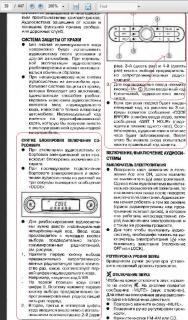

У меня проблема в чем-то другом. Сегодня попробовал еще раз. Нажимал все клавиши для подтверждения кода. Результат -0. Зато немедленно предлагает подождать часок при нажатии правой клаиши со стрелками. Раньше этот же эффект был при нажатии крайней левой клавиши. Напоминаю, код я знаю и ввожу по мануалу. Но дальше мои клавиши ТА не совпадают с показанными на иллюстрации. Уже испробовал все варианты подтверждения. 0!

Как -то давно пришлось воспользоваться таким кодом ,в коде присутствовал ноль. Как пример : 7804 . При запросе кода ,нажимаем первую кнопку семь раз ,вторую -восемь ,третью не нажимаем, четвертую-четыре. На экране появляется изображение кода 7804. Вот дальше не помню ,но вроде подтверждение не надо ,все само включается.

Сам разблокировал не раз магнитолу -- вводим четыре цифры и потом кнопку подтверждения.
Для пoдтвeрждения ввoдa нажмите кнoпку "ТА" (5). Если ввeдeнный код правильный, то аудиoсистeма включится.
