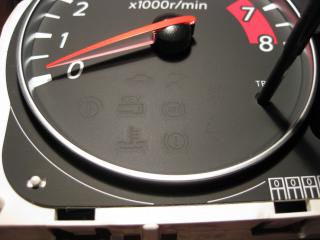

R@X@R, её сложно на фото увидеть. Она видна только под определенным освещением. А хорошо её видно, когда происходит диагностика панели и загораются все световые индикаторы.

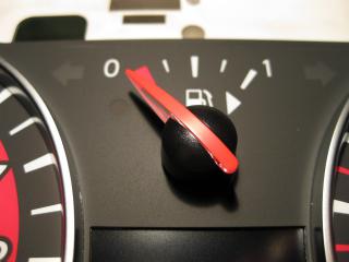

Там, где знак вопросика, желтый кружок загорается, когда керосина в баке маловато совсем становится, вроде как smile.gif

И всё-таки, мне кажется, кто-то кого-то вводит в заблуждение...
Gosha13, кружочек загорается там, куда указывает стрелочка с надписью уровень топлива... Или я что-то не то говорю?
