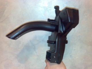

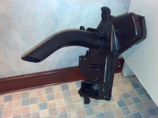

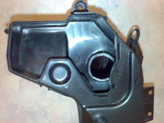

разогрев одинаковый, что вверху, что внизу, т.к. воздух один и тот же во всех трубах. Просто внизу, воздуху мешает правая нога, которая перегревается, а левая в это время замерзает.
Я сделал так, как на фото...
Поток проходит сверху вниз между ногами, нижние сопла заглушены паралоном. Теперь стало лучше греть.
Кстати, а где мои фотки и посты про переделку воздуховода? Никто не видел? Тогда повторю..
Прошу прощения за плагиат, но вот твоя версия обогрева ног водителя, более правильная...
Завтра поставлю на енот.
Это от Соболя (ГАЗ-2752), деталь называется патрубок охлаждения.

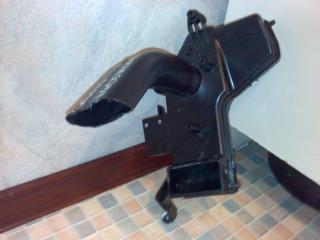

Теперь сия конструкция стоит на автомобиле...
Губка нужна для того чтобы распределить потоки воздуха равномерно.
