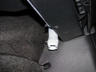

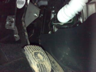

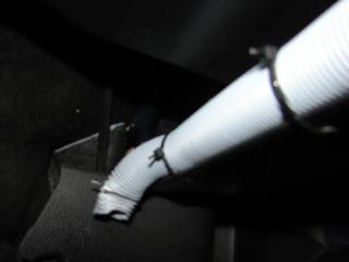

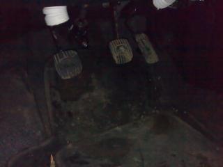

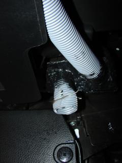

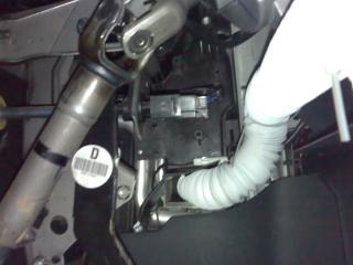

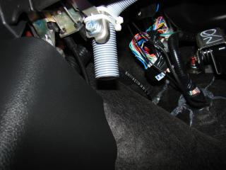

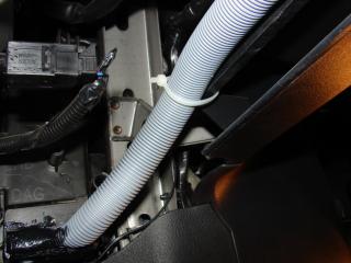

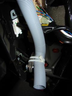

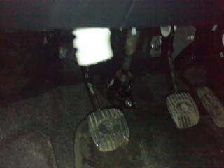

Andrey59.Хочу искренне поблагодарить за идею доставки тёплового воздуха непосредственно к месту обогрева(к левой ноге водителя и правой переднего пассажира.)Давно думал об этой проблеме но всё было лень лезть под руль.После твоего отзыва не удержался и полез,и сделал.Правда трубки я взял
меньшего диаметра(которые идут на слив для стиральных машин.)Они прекрасно заправляются рядом,и на конце есть резина кот.прекрасно работает как манжет и диаметр удерживает и когда вставишь не выскакивает обратно.Короче справа и слева поставил по две трубки,закрепил.Между трубок пустоты заложил плотно поролоном и сверху замазал всё термостойким силиконом.Результат превзошёл все мои ожидания.Вот теперь,то что надо.И салон мне кажется натапливается быстрее так как происходит лучшее смешивание холодного воздуха с горячим,за счет направленного движения вниз горячего воздуха.Правда для чистоты эксперимента я заткнул сопла под сиденьями,ведь нужно было отрегулировать равномерное поступление воздуха из всех 4х трубок,отрегулировал,но сопла под сиденьями так и оставил-возить некого,дети на своих машинах,а нам с женой и так хорошо.Кому интересно завтра выложу фото-что у меня получилось с подачи Андрея59-Спасибо ему.А печка действительно у нас нагревается долго(европейский вариант короче на всех)У нас ведь редко бывает ниже -10,да и -10 то редко. good.gif
antey
сообщение 20.12.2008, 11:12
Сообщение #34
Сообщений: 50
Регистрация: 27.6.2008
Из: Южный ФО Астраханская обл. г. Знаменск
Конечно, мне к примеру визуально воспринимать гораздо проще, да и другие не против будут! Даешь фото!
evad
сообщение 20.12.2008, 12:21
Сообщение #35
Сообщений: 355
Регистрация: 24.11.2008
Из: Таллин, Эстония

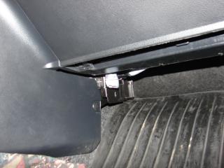

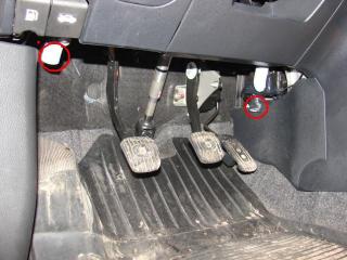

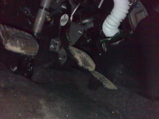

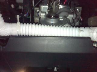

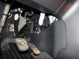

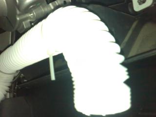

Как обещал выкладываю фото.Не знаю как там с кондеем,а на комфорт такая доставка горячего воздуха,
мне кажется идеальна(по моим ощущениям конечно.)
Это место водителя
Прикрепленное изображение Это на правую ступню и вторая трубка уходит налево Прикрепленное изображение
Место крепления трубки на левую ступню Прикрепленное изображение Прикрепленное изображение
Общий вид снизу выхода трубок обогрева Прикрепленное изображение
А это фото разводки трубок обогрева для пассажира Прикрепленное изображение

Забыл совсем.Проволчки которые вы видите на концах трубок это не что иное, как зажимы для регулировки прохода воздуха.С их помощью я добился более-менее одинакового потока воздуха из каждой трубки.Ну вот теперь всё.
