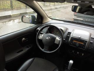

ВотПрикрепленное изображение
Читай все вышеизложенное, все нормально такой и должен быть в 2008г.!
Простой кондей это там где рычажок для рециркуляции и отдельная кнопка АС.
Сообщение отредактировал Danila78 - 28.10.2015, 18:36
