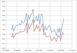

Енот_080704
сообщение 16.9.2009, 20:25
Сообщение #420
Сообщений: 189
Регистрация: 8.7.2008
Из: Кишинев
А вот график расхода по БК и "от лампочки до лампочки". Естественно, реальный расход выше на 13%
