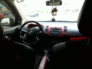

Обшил руль в Питере. Получилось вот так:
Верхняя и нижняя четверть - структурная кожа, боковые четверти - перфорированная
Строчка синяя, под цвет машины и подсветки
Все аккуратно, под швами делали надрезы, дабы швы не выпирали.
Делал в той же конторе, что и Alexandei. При мне приехала ещё тиида на перетяжку руля.
По деньгам 2500, по времени 4 часа.

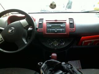

Спасибо всем умельцам, кто выкладывает свои работы. Стал и меня ленивого напрягать облезший руль, который марает брюки и я тоже решился его обтянуть по имеющимся рецептам из форума. Сначала не хотел снимать руль, но потом все равно пришлось, т.к. под накладки руля кожу не запихнуть, тем более эта процедура оказалась проста (описана на форуме).
1 Обворачиваем пищевой пленкой руль (для удобства отрезаем кусок шириной где-то 3см от рулона с пищевой пленкой)
2 Малярной клейкой лентой обматываем поверх пленки
3 Делим карандашом руль на сегменты, а потом маркером обводим и изнутри руля где будут швы (руль поделил на 4 сегмента)
4 Подписываем каждый кусок 1, 2, 3, 4 по порядку
5 По линиям маркера режим канцелярским ножом и получаем 4 шаблона
6 Шаблоны немного разглаживаем (не до фанатизма) и обводим на лист картона или бумаги
7 Шаблоны кладем надписью вниз на картон, когда обвели картон, его переворачиваем и подписываем цифрой (переворачиваем для того, чтоб не получилось зеркально...я про это забыл, но все равно получилось)
7 Полученные выкройки, где сшиваются сегменты увеличиваем с каждой стороны на 5 мм, а толщину руля уменьшаем с каждой стороны на 3мм т.к. кожа имеет свойство тянуться
8 Вырезаем подписанные картонки
9 Берем кожу (желательно хорошую овчину или специальную для авто, я пожалел времени и денег и взял имеющиеся дома куски толстой кожи)
10 Картонки надписью вниз кладем на тыльную (ворсистую) сторону кожи и обводим фломстером.
11 Куски вырезаем, подписываем.
12 Потом отдал в ателье, чтоб сшили сегменты по порядку армированной нитью, а по периметру прострочили стежки длиной 4-5 мм, хотел сделать красивый спортивный шов. Но потом когда начал сшивать стежки нитки начали расползаться--плохо сшили за 30 руб. , поэтому я его расплел и сшивал уже крестиком прям в отверстия кожи от стяжков.
13 Полученную оплетку из кожи мочим водой, потом надеваем на руль, еще раз примеряем где сшиты сегменты и маркером на руле рисуем линии (у меня совпали там где царапал ножом когда срезал малярную ленту)
14 Ножом делаем 4 выреза по линиям в руле шириной 3-4мм (режется очень просто), чтоб скрыть швы между сегментами
15 Если кожа подсохла опять ее мочим, натягиваем на руль, прячим швы в углубления, можно временно хомутами или проволокой стянуть где спрятаны швы.
16 Далее сшиваем, я сшивал крестиком прям за отверстия в коже, т.к. стяжки по периметру у меня разошлись (ничего нельзя доверить ателье, но итак неплохо получилось)
17 С кожей работал первый раз, теперь бы сделал красивее и быстрее

Офигеть, как элегантно вышло! А я всё думал, как лекало по этому тороиду, коим руль является, выкроить?.. Здесь же Технологично и Красиво! А для эластичных швов специальные нити и типы стежков бывают (цепные строчки, как для трикотажа, например). Да, и иглы для кожи специальные должны быть, если по технологии. Но, супер получилось!

можно было швом красивым, согласен, но для первого раза пойдет, не стал прострачивать стяжки (которые в ателье на скорую руку прострочили) начал тянуть - расползлись, а т.к. руль снял на вечер, а с утра поездить надо было, крестиком заколхозил- все равно лучше чем оплетка получилось
