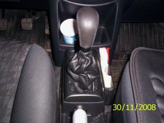

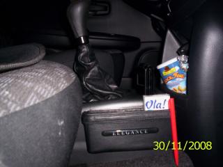

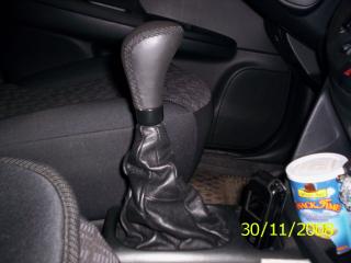

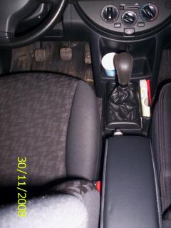

А пока,кому интересно, можете посмотреть,что у меня получилось по коже из того,что можно купить на
авторынке.
Чехол и ручка п.п.

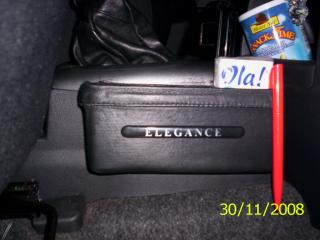

Решил добавить пенал,благо места в еноте предостаточно
Кожа для руля с рынка,не очень,прямо скажем.Буду делать сам,вот только время...

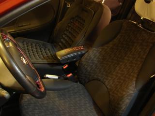

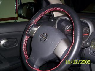

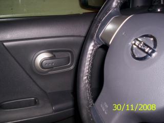

Решил по-новой перетянуть руль кожей но,не снимая руля(не созрел я для этого.)Кожа которая стояла до
этого не понравилась,очень тонкая,в результате ни вида,ни ощущения кожи.Попробовал толстую ,но в один слой не понравилось.Тогда я сделал выкройку из тонкой,а внутрь вклеил толстую.Понравилось.А так-как всё делал вручную,решил по всему диаметру прошить 2 шва по краям заготовки.Не ставил цель
скрывать швы,скорее наоборот,чтобы подчеркнуть ручную работу.Профессионалам может это покажется смешным,а мне так очень нравится.По крайней мере я добился того чего хотел(с 3ей попытки.) uga.gif
Ниже смотрите фото
Прикрепленное изображениетак было раньше,заготовку покупал на авторынке,тонкая,да и по длине неровная
сделано в Польше короче.
вот так получилось теперьПрикрепленное изображение
Прикрепленное изображениешил нитью толщ.1мм цвет выбрал под машину,да и на фоне чёрного вроде неплохо
дальше хочу попробовать обшить в этом же стиле рычаг кпп,а потом может и до ручки доберусь..

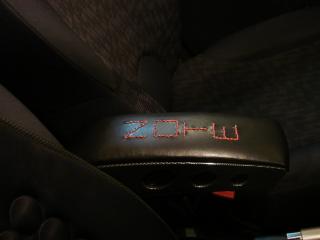

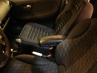

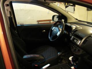

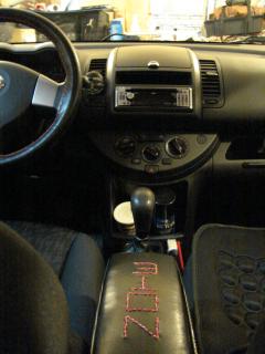

Появилось время(на больничном),решил перетянуть настоящей кожей свой недорогой подлокотник в том-же стиле(как мне кажется),что и руль.Вот что получилось..
сообщение 20.12.2008, 14:17
Сообщение #28
Сообщений: 6 724
Хорошо, красиво, но только надпись все портит.... Её бы на специальной машинке для вышивки сделать - было бы вообще суперски...

Лис, я и хотел, чтобы было видно, что вышито вручную. У меня и руль обшит вручную. В ручной работе душа. Это моё мнение, конечно, спасибо за понимание вопроса. В конечном итоге, всё делается для себя-любимого.
сообщение 20.12.2008, 17:41
Сообщение #30
Сообщений: 6 724
С такой точки зрния - конечно да!!!
Сам когда что-либо делаю руками - хочу, что бы было видно что делал сам.
