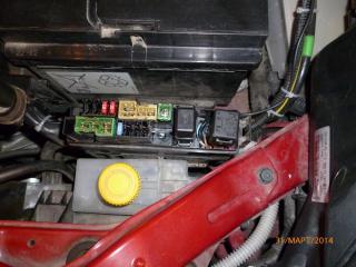

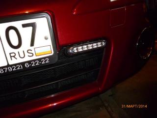

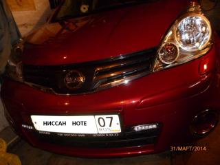

Установил ДХО простой и недорогой вариант. Всё ж лампочки целее будут. Фотки установки прилагаются...
Это схема, по которой устанавливал...
В денежном выражении за всё - 580 руб.
Всё соответствует требованиям к установке и проблем с ГИБДД нет. Рисунок с ГОСТовскими размерами я не случайно разместил. Всё проверялось согласно нему!

Регистрация: 1.5.2007
Из: Ленинград - СПб
Как закреплены и как устанавливались сами лампы? Фото есть? Смотрел как закрепить аналогичные - получается что для надёжного крепления надо бампер снимать. Иначе ненадёжно и не очень удобно делать.
VNP
сообщение 1.4.2014, 6:12
Сообщений: 14
Регистрация: 21.11.2012
Из: КБР. г.Майский.
Фонари крепились не снимая бампер.Не очень удобно, но надёжно. В бампере прокалывал отверстия, крепление фонаря крепил прикладывая с другой стороны 0,7 мм пластину металлическую и прикручивал саморезами. Как бы получилось 3-х слойное - крепление - бампер - пластина. держится надёжно.

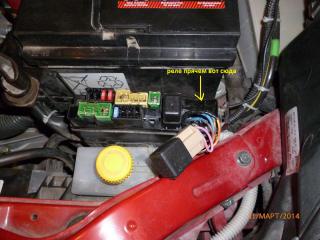

Реле в магазине брал 5 - то контактное за 50 руб. Там все просто, два контакта на катушку реле, из остальных трёх контактов задействуешь два, один остаётся не использован. На схеме ведь нарисовано подключение и внешний вид реле на фотках есть.
Катушку реле подкючаешь : + от габаритов и минус естественно от корпуса авто.
ДХО подключаешь: + с предохранителя через выключатель на реле, на два нормально замкнутых контакта и с контакта реле на ДХО. При включении габаритов, плюс подаётся на катушку реле и ср абатывая , реле размыкает контакты на задействованные в цепи ДХО, соответственно выключая их.
