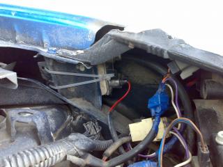

Кста, ты куда блоки розжига лепил?
сообщение 22.1.2010, 14:07
Сообщение #764
Сообщений: 6 724
Вот сюда....
Вроде как понятно... где это . Крепил на скотч двусторонний + стяжки.
сообщение 22.1.2010, 15:12
Сообщение #765
Классная идея. Воспользуюсь. Опрятнее, чем на фары лепить.
сообщение 22.1.2010, 15:49
Сообщение #766
Сообщений: 6 724
У Кирилла так стояли. Идея понравилась, себе так же поставил, да и ему матцишутовские блоки так же ставили, правда у них пришлось провода удлиннять.
мне тоже туда же ставили с Максом, в пазуху крыла. А Matsushita лучше под фару крепить - там место штатное. Хотя кому как.

Что-то не нашли мы там места под блоки.... туда мы запрятали блоки управления.

У меня одно реле и блоки розжига не раздельные(без выносного игнитора)
Блоки большие и куда показано - не лезут. В пазуху у аккума засуну релюху, а блоки придется лепить на скотч к фаре и подстраховать парой шурупчиков.

Умаялся, но засунул блоки как у братца Лиса. Крепил правда иначе. Тем временем стемнело, и лампы и реле пришлось отложить назавтра.

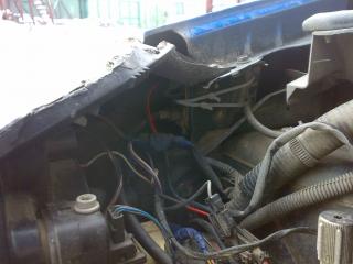

Короче, спасибо погоде.
Вчера колупался в -12 - почти ташкент. Поставил блоки.
Сегодня с утра обнаружил, что правым блоком пережал трубку к омывателю лобового стекла - поправил, заодно пристроил часть проводов от реле и подключил землю. Было -18. Холодно, но я справился.
Плюс к аккуму и лампочки и укладку проводов оставил на третий и заключительный подход к снаряду - и результат: -23, и продолжает холодать. В таких условиях я работать не могу... А перед дорогой домой, как ни крути, если не подключить, то провода уложить придется. Лампочки в фары и под наши чудные пружинки пропихивать - обожду. Не для окоченевших пальцев работа.

Поставил. Светит. Ближний-дальний переключается. Провода прибрать - последним заходом. Как выглядит - вечером, как светит - как только попадётся неосвещённая стена.

УПД ну вот и провода уложил.
