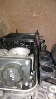

для мотора 1.4
Помыл заслонку на 137 т.км.(предыдужий владелец в сервисе это делал на 60т.км.)
Собственно все тривиально,грязи было не много,никакой жути из кокса,отложоний ,чернота да и чернота естественная IMHO
Думаю процедура чистки мало повлияет поведение машины ,пишу для того ,чтобы вы обратили внимание при разборке корпуса на один момент-изгиб стенки верхней половинки воздуковода в районе выходов в впускной коллектор .
Разобрал-смотрю ,что то не так с прокладкой,она завернулась на 90 градусов из положения в пазу буквы П ,легла на бок .А повернула её искривленная наружу стенка верхней половинки.Стенка не уперлась кромкой в верхнюю кромку прокладки П ,
Были легкие следы подсоса воздуха в месте перекрута прокладки,т.е. не через фильтр,не приятно.Строительным феном нагрел и выправил,как будет далее посмотрим.
На сервисе видимо крышку сверху поставили,а она бац и в край прокладки надавила,та крутанулась на 90 градусов .Стенка ушла в паз не упершись в прокладку и провалилась в паз,прокладка просто сбоку прижалась к ней изнутри "верхней перекладиной буквы П "
Обратите внимание у себя на это при располовинивании коробки воздухопритока.
