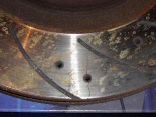

скажу еще пару слов чем плохи диски со сквозными отверстями -- тем что на максимальных износах они опасны возможностью треснуть --- вследствии того что при сквозном отверстии образуются усталостные напряжения в металле.

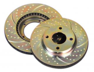

Рывшись в инете надыбал на такую фотку Даймондов:
В этом плане мне импонируют сферические углубления на ТурбоГрувах у ЕБЦ:
