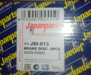

Пришлось обратиться к профессионалам.
Результат: диски - 3140, колодки - 2000, + работа (протестировано - минимально предложенное по городу).
Надеюсь, все сделано правильно. Прилагаю фото того, что поставили.
Цена+качество? Не знаю, получилось ли.
Пока поскрипывают. Но еще и 50 км не пройдено. Посмотрим...

notira, А на наклейке Japanparts написано "Сделано за пределами ЕС"?

Кажется так. Но, надеюсь, это не значит, что на нашей Малой Арнаутской?!
Вы об этом?

Просто, прикольно написано. А то что их в Китае делают там конечно не написано?
У нас на форуме вроде нет плохих отзывов по ним. В интернете мнения расходятся.
Катайте, притирайте, смотрите по ощущениям.
