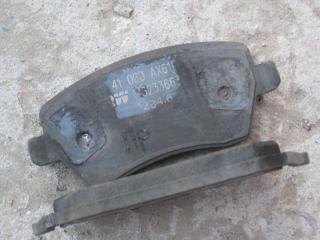

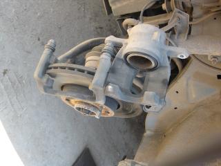

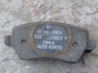

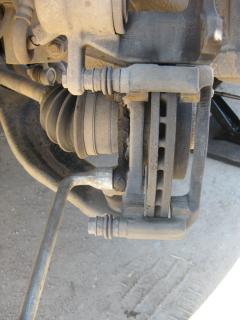

Выкладываю небольшой отчет о смене тормозных механизмов. Пробег у машинки 46 с половиной тык. На 18 тысячах, после попадания в лужу на разогретых на серпантине тормозах, повело правый диск. Отозвался он характерным скрежетом. На сервисе рекомендовали проточку, что и было сделано. Стоимость около 1500 руб. На выходных, после долгих мытарств по форуму были куплены расходники
Засучили рукава и за работу! Снимаем колесо, выворачиваем руль и откручиваем нижний болт крепления супорта, ключ на 13. И придерживаем внутреннюю часть ключем на 15
Поднимае супорт вверх и вынимаем старые колодки
Снимаем противоскрипные пружины и максимально тщательно их отмываем. Я специальных жидкостей для мытья тормозов не нашел, так что драил растворителем
Далее для снятия супорта откручиваем два болта. Что очень радует, болтики как только на заводе прикрутили, только головки грязные!

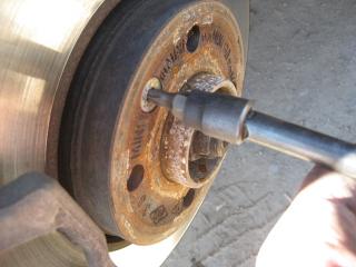

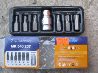

Вот и открылся доступ к снятию диска. Откручиваем головкой торкс-болт и снимаем диск.
Номера головки ни в одном форуме не нашел, откручивал головкой номер Т40 - это та, что третья слева.
Ну, вот кажется и все, ставим все в обратной последовательности. Да, еще забыл... Померил старые диски по бортику, на сервисе мне их проточили до 20,0 мм, сейчас они 19,0 мм, колодки с остаточной толщиной около 6 мм, т.е. еще ездить и ездить, что нельзя сказать о дисках. По моему мнению, они еще и трещинами пошли...
В общем-то и все. Короче, если руки золотые, то не важно откуда они растут!
