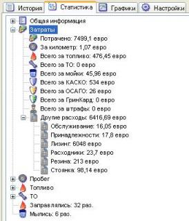

Darkhate, спасибо!!! Статистика у меня тоже заработала (на фотке).
Из вежливости ничего не предлагаю, так как axelroses весь план выполнил. Про графики - цвет поля брать, я думаю, лучше светлый, чтобы разборчивее были сетка и цифры.

Ребята подскажите плиз, макс.цена за км, это остаточная цена с учётом пакупки авто или как,... а то показывает 4,29 и вроде снижается... и ещё пытаюсь вставить записи обнаруженные недавно, так сказать произвести коррекцию, пишет что пробег указан неправильно и получается что новую запись в середину вставить невозможно, или всё же как то можно?!

скиф, цена за км считается так: общая сумма потраченого(заработанного) делиться на текущий пробег.
При добавлении записей ранее текущей даты не забывай указывать именно эту дату. Подсказки по возможным значениям километража для каждой записи указываются ниже поля ввода пробега.
Никаких ограничений поиколичеству записей нет. Когда нажимается кнопка "Новая запись", то дата записи автоматически выставляется на текущую. Если надо внести запись задним числом, необходимо поменять дату записи на желаемую. И так для _каждой_ новой записи, добавляемой задним числом. При этом измениться и "вилка" километража. Вводимый километраж на выбранную запись должен лежать (что естественно) в пределах этой "вилки". Если минимальное и максимальное значения на выбранную дату совпадают, то указывать пробег не надо (необходимо убрать галку "пробег").

спасибо, в общем то я так и делал, и на даты обращал внимание и на пробег, всё как надо, всё равно высвечивает, пробег указан неправильно....сответственно не получается сделать вставку....

Нужен скриншот (изображение на экране компа) когда у тебя происходит эта ситуация, может станет понятнее smile.gif

Всё ОК, ошибка была заложена мною ранее, я же проверял текущие действия, (ранее когда писал месяц )... теперь всё ОК! Спасибо ещё раз. То, что считывает остаточную стоимость за км, это конечно классно. Но может лучше бы иметь реальный рассход на 1л, ведь не секрет что БК иеет погрешность (у кого больше, у кого меньше!). А так на графике можно было бы видеть реальный текущий расскход и соответственно можно корректировать манеру езды?!....
