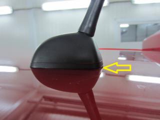

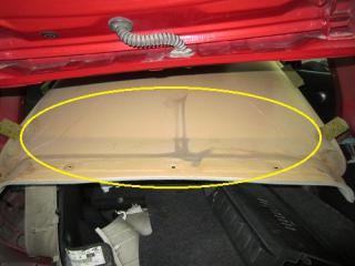

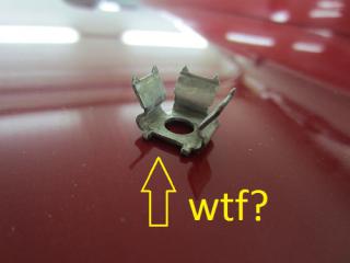

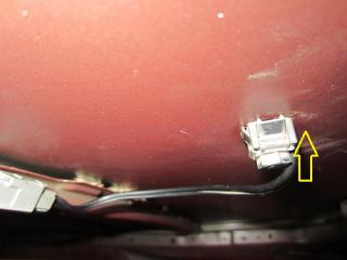

Всем доброго! Недавно стал обладателем Енота 08 г.в., соответственно антенна перенесена уже назад. Первая мойка и на потолке у задних стоек образовались не то что потеки - мокрые пятна! Два раза наблюдал эту картину, присмотрелся к антенне и заметил небольшую щель с задней её части. Сегодня решил разобраться с этим, снял потолок и вижу- вокруг антенны капли (изнутри), а сам потолок имеет небольшой желобок, по которому вода из под антенны стекает на две стороны и соответственно - далее по стойкам. В месте соединения потолка и верхних частей обшивки по бокам - мокрые пятна. Снял антенну, чтобы усадить на герметик и заметил, что под подиумом антенны на металле небольшой излом. Ещё присмотрелся к прижимному механизму изнутри крыши и понял, в чем прикол - у него ТРИ точки контакта с крышей, а не четыре! Так сконструировано, что с одной стороны проходит провод антенны, а с трех - она прижимается к крыше. При покупке автомобиля снял с антенны ДВЕ Георгиевские ленточки и одну ленту РФ. По моему скромному разумению, произошло следующее - дополнительная тяжесть на антенне,(грязные, мокрые ленточки), и недостаточный прижимной момент разболтали крепление, а как правильно заметили - металл в этом месте ничем не усилен, гуляет и играет совершенно безнаказанно, появился залом и крепление стало чуть отставать от металла. Со всеми вытекающими в прямом и переносном смысле.
Сообщение отредактировал evilan - 8.11.2014, 13:03
