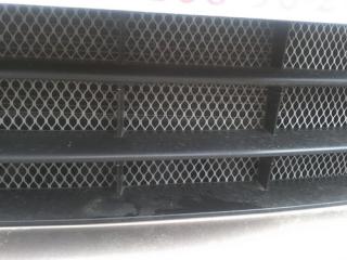

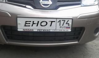

Вот, поставил на своего Енота решетку...
Сетку от фильтра грузовика, вроде с MAN, сосед подогнал. Крепил проволокой нихром, снимал верхнюю решетку. Заняло по времени примерно час.

spasitel, исполнение отличное, но, ИМХО, фактура сетки с ромбиками вытянутыми по вертикали разрывает целостность визуального ряда...

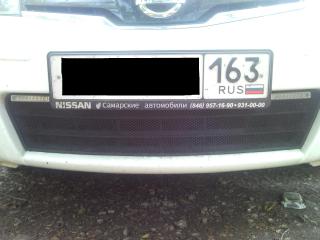

Установил...
Сетка-350 р., уплотнитель от задней чего-то ВАЗ-80 р., работа 1 час.
