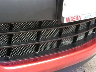

Соорудил вчера сетку... Пару часов копания в гараже, 120 ру на сетку и еще 40 на хомутики (жаль, что черных мало нашел, их почти не видно)

В субботу поставил себе сетку.
По примеру Артёма, за что ему огромное спасибо good.gif , поставил ее снаружи, поскольку не было ни желания, ни возможностей разбирать нижние накладки бампера без ямы или хотя бы домкрата.
Вырезал шаблон из картона, потом по нему - сетку. На даче нашлась тонкая медная проволока в черной изоляции, из которой нарезаны кусочки и прикреплены изнутри решетки так, чтобы концы торчали наружу. Приложена сетка, свобоными концами прикручена.
Сетку взял не самую мелкую из возможных, так что проблемы перегрева быть не должно.
Получилось очень даже симпотично. В случае чего конструкцию можно удалить при помощи плоскогубцев или пинцета за 5 минут.
Фотка не очень хорошего качества, позже выложу получше.

Простите за немытого Енота, ехал по сельской дороге на дачу, где я тоже вставил сеточку не снимая бампер. Обошлось снятием декоративного намордника, четыре клепки и несколько защелок снизу (кстати нужно пролезть рукой между радиатором и намордником, на нем нащупать снизу защелки. Язычки которых утопить внутрь и тянуть намордник не вверх, а на себя, вперед) Купленную сеточку пришлось резать вдоль, по размерам которые здесь ранее выкладывались (простите, не помню кем). Так вот тот обрезок замечательно подошел для ноздрей намордника, так же на черных хомутах пришпондорен.
Смотрится отменно и всякие мушки, и камушки туда не залетят. Решетка с маленькими ячейками.
