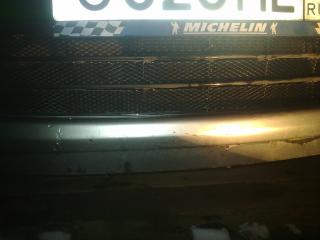

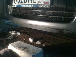

Я вчера все-таки заморочился и прикрепил сетку снаружи, но полосками. Лень - двигатель прогресса! biggrin.gif Ну и вот что вышло...
Остался еще кусок как раз на еще одного енота!
