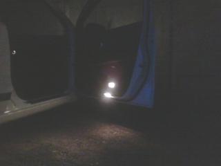

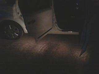

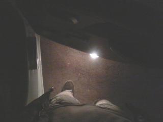

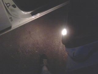

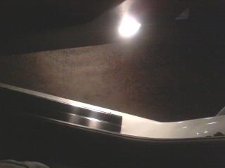

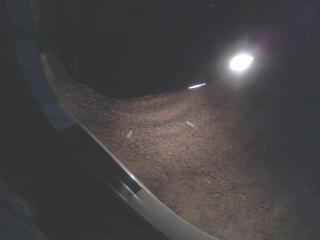

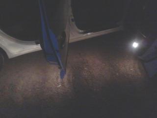

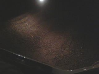

Фотки
передний правый коврик (когда дверь закрыта)
Это торец передней левой двери
Это околопорожное пространство приоткрытой двери
А это для сравнения с предыдущим вариантом (остался в задних дверях)
Как видите, стало более нейтрально и не так вызывающе-искусственно. smile.gif

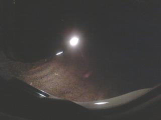

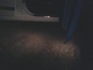

Вот, это ещё со старым вариантом подсветки дверей, где стояли ленты-медицинки.

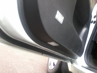

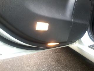

Давно хотел добавить подсветку в двери. Но хотелось не колхозить.

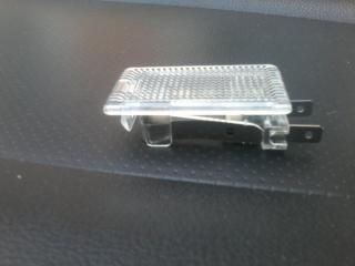

Купил 9 плафонов подсветки багажника Ланоса. По два в двери и один в бардачёк.
И, вот, что получилось...

Плафоны дверей были подключены на габариты через концевики дверей.То есть если включены габариты,при открывании двери свет включается,и при закрывания выключается.Но не плавно.Перед этим,пробовал чтобы плафоны зажигались при открывании двери,и в светлое время суток и ночью,потом подумал что это не рационально.И переделал.Думаю так будет лучше.

Сам не ставил,ездил к тем,кто делает.Вели провода через гофру,там места достаточно.Хотелось что-то сделать очень похожее на штатную подсветку,без диодных лент.Был из доступного выбор:плафон от Ланоса,и плафон от Приоры.Второй явно проигрывает внешне,да и дороже почему то.Была мысль продолжить плафонить и подсветку ног водителя и переднего пасажира.И место на мой взгляд удачное выбрал:где-то в районе кармашка для монет,но после установки в двери-передумал.Светит достаточно ярко,и ещё один плафон напротив двери будет явно лишним.Залью скоро ночные фотки.По поводу диодов,на мой взгляд в Ноте им есть одно лишь место:по совету Ozzy-Kiev поставить их в багажник на крылья-упоры для подъёмной полки.Хочу тоже так сделать.Чётенько он придумал,диодную ленту буду брать в жёлтый,тёплый тон,чтобы гармонировать!И по феншую опять таки чтобы!Сделаю-отпишусь.)

Спасибо Оскар!)Разъяснения очень умесны.)Один момент:свет от новых плафонов выключается при закрывании двери.Включается только при открытой двери и со включенными на тот момент габаритами.То есть лицезреть излучающийся свет из чудо плафонов при закрытой двери в моём подключении не получится.Без вариантов.....Твой красный плафон в торец двери хорошо,но белый матовый думаю будет лучше.Световое пятно получается больше,а обьезжающие тебя, и так увидят что дверь открыта.Но опять же,это на мой взгляд.)

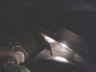

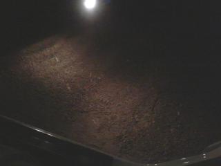

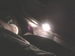

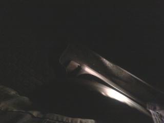

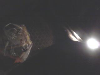

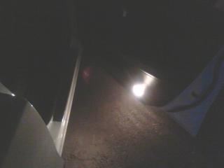

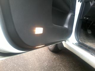

Первоначально,так и было(подключено от питания салона).Но потом,после недельной езды начал раздражать,не отключаемый (при открытой двери)свет.Хоть днём,хоть ночью.Подумалось,что так не правильно,и мне переделали.Вот фотки:
Сообщение отредактировал похищение Европы - 26.11.2015, 23:56
Прикрепленное изображение Прикрепленное изображение Прикрепленное изображение Прикрепленное изображение Прикрепленное изображение Прикрепленное изображение Прикрепленное изображение Прикрепленное изображение Прикрепленное изображение Прикрепленное изображение Прикрепленное изображение Прикрепленное изображение Прикрепленное изображение Прикрепленное изображение Прикрепленное изображение Прикрепленное изображение Прикрепленное изображение Прикрепленное изображение Прикрепленное изображение
