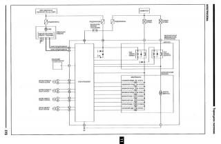

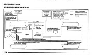

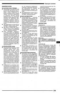

Darth Maul
сообщение 19.11.2009, 11:13
Сообщений: 718
Регистрация: 29.6.2009
чем спорить. может схемку реально посмотреть и выложить ее здесь
OKun
сообщение 19.11.2009, 14:24
Сообщений: 988
Регистрация: 6.11.2007
Из: Украина, Ясиноватая
вот одна...
вот вторая..
И описание...
